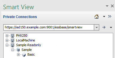

En la siguiente imagen de Smart View,
Se puede acceder a varios nodos de servidor de Essbase mediante una URL centralizada de Smart View. La URL de esta conexión privada es https://iad150.example.com:9001/essbase/smartview. Los nodos están representados por los alias PHX250 y LocalMachine. Hay un cluster de solo lectura representado como ROcluster (con una aplicación Sample debajo y expandida para mostrar la base de datos Basic).
  • La URL centralizada de Smart View de esta conexión privada es https://iad150.example.com:9001/essbase/smartview.
  • Hay dos servidores de Essbase, con los alias PHX250 y LocalMachine en ejecución en instancias independientes y configurados por un administrados para que sean accesibles bajo una URL centralizada de Smart View.
  • El nodo denominado Sample-Readonly es un cluster activo-activo (solo lectura). No se necesita ningún cluster de solo lectura para el acceso mediante URL centralizada de Smart View, pero puede usarlo si desea configurar un cubo que ofrezca una alta disponibilidad sin reescritura.
