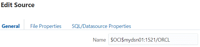

    1. Para conexiones de Oracle Call Interface (OCI): en el campo Nombre del grupo General, introduzca la cadena de conexión válida.
      Nombre de origen de datos del editor de reglas que muestra la cadena de conexión en el grupo General, campo Nombre.

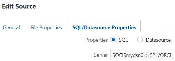

    2. Para conexiones sin DSN, como Oracle Database, Microsoft SQL Server y DB2: debe dejar el campo Nombre del grupo General vacío. En su lugar, introduzca la cadena de conexión en el campo Servidor del grupo Propiedades de origen de datos/SQL.
      Editor de reglas que muestra la cadena de conexión sin DSN en el grupo Propiedades de origen de datos/SQL, campo Servidor.
