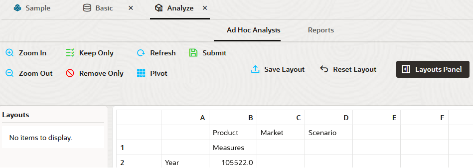

Tietojen analysointi -näkymän Ad hoc -analyysi -välilehdellä näytetään ruudukossa kaikki kuution perusdimensiot (muut kuin määritedimensiot).
Ad hoc -ruudukossa joko on tai ei ole dataa sen mukaan, mitä suodattimien käyttöoikeuksia sinulla on ja miten tiedot on tallennettu kuutioon. Dataa ei aina tallenneta jokaisen dimensiohierarkian ylimpään jäseneen.
Käytä ad hoc -navigointipainikkeita Ad hoc -analyysi -välilehden vasemmassa yläkulmassa siirtyäksesi tietoihin, joita sinulla on oikeus tarkastella. Jos suodattimesi antaa sinulle kirjoitusoikeuden kuutioon, voit päivittää tallennettujen leikkausten tietoja suodatetun käyttöoikeutesi sallimissa rajoissa Lähetä-painikkeella.
Kuvassa näkyy kuution Analysoi tiedot -näyttö Redwood-käyttöliittymässä.
