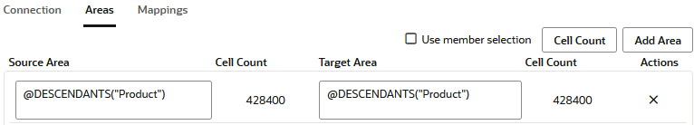

- Määritä vähintään yksi alue. Siirry Alueet-välilehteen.
- (Valinnainen) Napsauttamalla Käytä jäsenen valintaa -valintaruutua voit valita jäseniä rungosta.
- Valitse Lisää alue ja tee vähintään yksi lähde- ja kohdealueen määritys. Voit esimerkiksi lisätä lähdealueen
@DESCENDANTS(sallitun ylätason jäsenen määrityksen) ja sitä vastaavan kohdealueen. Jos samaa jäsentä ei ole molemmissa kuutioissa, luo alueen määritys alla kuvatulla tavalla.
- Valitsemalla Solumäärä voit tarkistaa, kuinka monta solua määritetyllä alueella on, ja varmistaa, että määrät täsmäävät.

- Valitse Tarkista.
- Jos tarkistus onnistui, valitse Tallenna ja sulje.
