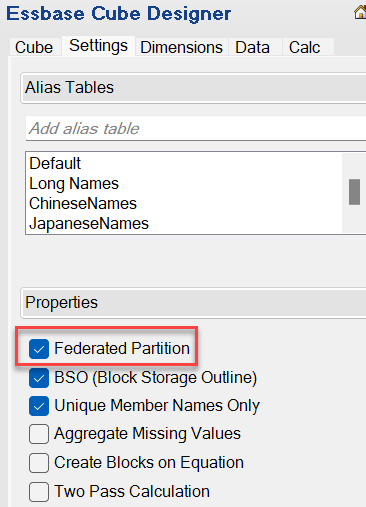

  5. Napsauta Asetukset-välilehteä.
  6. Laajenna Asetukset-välilehdessä Ominaisuudet ja sitten Yhdistetty osio
    Kuvassa näkyy Cube Designer -paneelin Asetukset-välilehti, jossa on valittuna Yhdistetty osio.

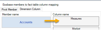

  14. Jos Essbase-dimension ja jäsenten nimet eivät vastaa täsmälleen faktataulun sarakenimiä, määritä niille vastaavuus vetämällä ja pudottamalla Essbase-nimet sopiviin sarakenimiin Pivot-jäsen-sarakkeessa jadimensio-sarakkeessa.
    Voit esimerkiksi vetää ja pudottaa Accounts-kohteen Measures-sarakkeeseen.
    Kuvassa näkyy Essbase-jäsenten vastaavuusmääritys faktataulun sarakkeeseen Cube Designerin ohjatussa Yhdistetty osio -toiminnossa. Accounts-kohteelle on määritettävä vastaavuus Measures-sarakkeessa.
    Kuvassa näkyy Essbase-jäsenen vastaavuusmääritys faktataulun sarakkeeseen Cube Designerin ohjatussa Yhdistetty osio -toiminnossa. Accounts-kohteelle on määritetty vastaavuus Measures-sarakkeessa.
