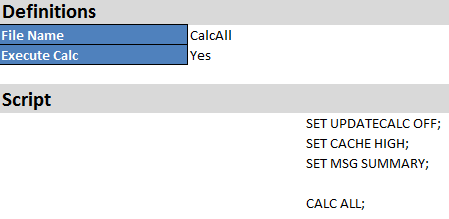

Seuraavassa kuvassa näkyy sovelluksen mallityökirjassa oleva laskennan työarkki.
Laskennan työarkissa laskentakomentosarja alkaa solusta C6.
