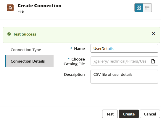

Valitse Luo yhteys ja valitse yhteystyypiksi Tiedosto.
Anna yhteydelle nimi, esimerkiksi UserDetails.
Selaa lähdedatatiedoston luettelon sijaintiin.
Kirjoita halutessasi kuvaus, esimerkiksi Käyttäjätietojen CSV-tiedosto
Tarkista yhteys valitsemalla Testi, ja jos yhteys toimii, valitse Luo.
Tarkista, että yhteyden luonti onnistui ja että se näkyy yhteyslistassa.
