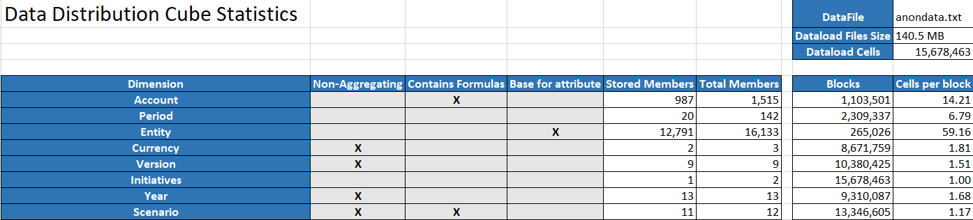

כדי להריץ את תוכנית השירות הפצת נתונים:
  1. מהרצועה של Cube Designer, בחר משימות מנהלן > אופטימיזציה של קובייה.
  2. בחר הפצת נתונים.
    תהליך זה עשוי להימשך זמן רב, במיוחד על מודלים גדולים.
  3. צג את גיליון העבודה Essbase.Stats.DataDist.
    תמונה של גיליון העבודה Essbase.Stats.DataDist בחוברת עבודה של יישום אופטימיזציה של קובייה.
