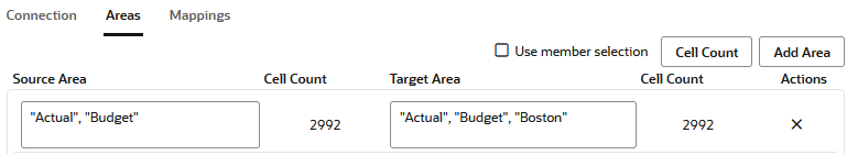

- עליך להגדיר אזור אחד לפחות. עבור לכרטיסייה אזורים.
- (אופציונלי) לחץ על תיבת התיוג השתמש בבחירת איבר כדי לבחור איברים מהמתווה.
- לחץ על הוסף אזור וספק לפחות הגדרה אחת של אזורי מקור ויעד. לדוגמה, הוסף אזור מקור של מספר
מפרטים תקפים של איברים ברמה העליונה
, והוסף את אותו אזור יעד תואם. אם אותו האיבר לא קיים בשתי הקוביות, צור מיפוי איזור כפי שמתואר להלן.
- לחץ על ספירת תאים כדי לראות כמה תאים נמצאים באזור המחיצה המוגדרת ולהבטיח שהספירות תואמות.
