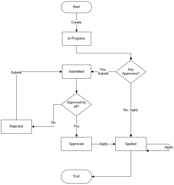

תוכל לבדוק תרחיש באמצעות תהליך עבודה אופציונלי של אישור.
הקצאות תפקידי המשתמש של תרחיש קובעות את תהליך העבודה לתרחישים. דרוש לך מאשר אחד לפחות כדי לאפשר את תהליך העבודה של תרחיש. ללא מאשר, למשתמשים אין אפשרות לשלוח את התרחיש לאישור, לדוגמה, ואין אפשרות לאשר או לדחות את התרחיש.
הפעולה היחידה שניתן לבצע בתרחישים ללא מאשר אחד לפחות היא 'החל'. ללא מאשר, בעלי התרחיש עדיין יכולים לשנות ערכי נתונים בתרחיש ולהחיל שינויי נתונים על הקובייה (או לדחות אותם), מבלי לעבור תהליך אישור.
משתתפים יכולים להשתתף בניתוח 'מה אם'. חייב להיות להם תפקיד משתמש של 'עדכון מסד נתונים' או 'גישה למסד נתונים'. הוספת משתתפים אינה חובה.
מאשרים עוקבים אחר התהליך ומאשרים או דוחים תרחישים. חייב להיות להם תפקיד 'גישה למסד נתונים' או גבוה יותר. לתרחישים יכולים להיות מאשרים רבים, ואז כל אחד מהמאשרים חייב לאשר את התרחיש לפני שניתן יהיה לשלוח אותו.
משתתפים ומאשריםשיש להם תפקיד משתמש עם גישה למסד נתונים לא יכולים לכתוב לתרחיש, עד שמוענקת להם גישה באמצעות מסנן.
משתתפים ומאשרים אינם הכרחיים. בעלי התרחיש יכולים לשנות ערכי נתונים בתרחיש ולבצע שינויי נתונים בקובייה (או לדחות אותם), מבלי להקצות משתתפים או מאשרים.
