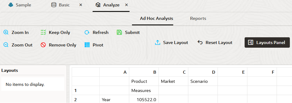

Na kartici Ad-hoc analiza prikaza Analiza podataka prikazuje se rešetka koja sadrži svaku od osnovnih dimenzija (dimenzije bez atributa) iz kocke.
U ad-hoc rešetki možete ili ne morate vidjeti podatke, u ovisnosti o pristupu filtra i način spremanja podataka u kocki. Podaci se ne spremaju uvijek u najvišem članu svake hijerarhije dimenzije.
Pomoću ad-hoc navigacijskih gumba u gornjem lijevom kutu i kartice Ad-hoc analiza prijeđite na podatke koje vam je dopušteno vidjeti. Ako vam filtar daje dopuštenje za pisanje u kocki, gumb Podnesi omogućit će vam ažuriranje podataka za spremljene presjeke unutar raspona filtriranog pristupa.
