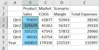

Quando si esegue il drill-through su più celle, si selezionano le celle contigue in Excel, quali le celle B3, B4 nella colonna B illustrate nell'esempio seguente.
Drill-through su più celle con celle contigue

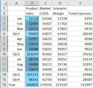

Quando si esegue il drill-through su più aree, si selezionano più aree non contigue di più celle. Nell'esempio seguente, si selezionano le aree B3+B4+B5, B7+B8+B9 e B11+B12+13.
Per selezionare più aree non contigue in Excel utilizzare la combinazione Ctrl + Seleziona. La selezione illustrata nell'esempio consente di ottenere un report dettagliato per tutti i mesi fino a September, escludendo i totali trimestrali.
È possibile selezionare più intervalli da qualsiasi membro padre o gerarchia.
Drill-through su più aree con più celle non contigue
