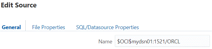

  20. Immettere la stringa di connessione valida nella scheda Generale.
    1. Per le connessioni Oracle Call Interface (OCI): nel campo Nome del gruppo Generale immettere la stringa di connessione valida.
      Nome di origine dati dell'editor di regole che mostra la stringa di connessione nel gruppo Generale, campo Nome.
