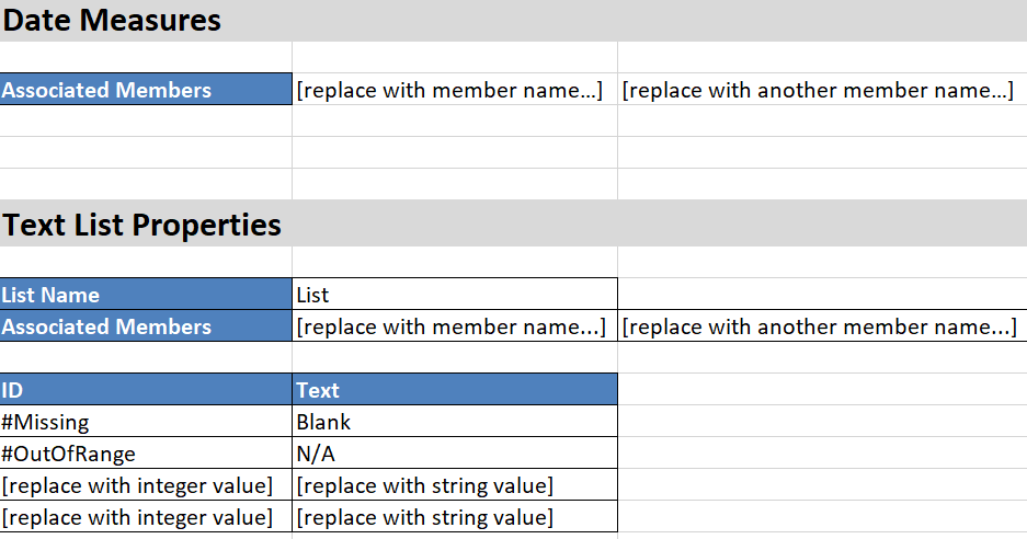

날짜 측정항목 및 텍스트 목록 매핑은 Cube.TypedMeasures 워크시트의 테이블에 포함됩니다.
다음 이미지는 샘플 애플리케이션 워크북의 Cube.TypedMeasures 워크시트를 보여줍니다.
