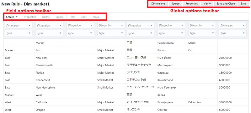

규칙을 생성 및 편집할 때 규칙 편집기를 통해 전역 및 필드 레벨에서 다양한 옵션을 지정할 수 있습니다.
규칙 편집기를 열려면 일련의 단계를 수행해야 합니다. 먼저 홈 페이지에서 애플리케이션을 확장하여 해당 큐브를 확인합니다. 행의 [작업] 메뉴를 열고 [검사], [스크립트], [규칙]을 차례로 선택한 다음 규칙을 생성 또는 편집합니다.
여기서는 규칙 편집기의 전역 및 필드 옵션 도구모음에서 사용 가능한 옵션이 설명됩니다.
멤버 속성 코드에 대한 자세한 내용은 Designing and Maintaining Essbase Cubes의 Using the Data Source to Work with Member Properties를 참조하십시오.
규칙 편집기 페이지의 오른쪽 맨 위에 있는 전역 도구모음으로는 데이터 소스, 일반 파일 옵션 및 속성을 편집할 수 있습니다. 대부분의 경우 기본 옵션을 수정할 필요가 없습니다.

규칙 편집기 페이지 왼쪽에 있는 필드 옵션 도구모음에서 필드 레벨 속성 및 옵션을 설정할 수 있습니다.
표 9-2 규칙 편집기의 필드 옵션
