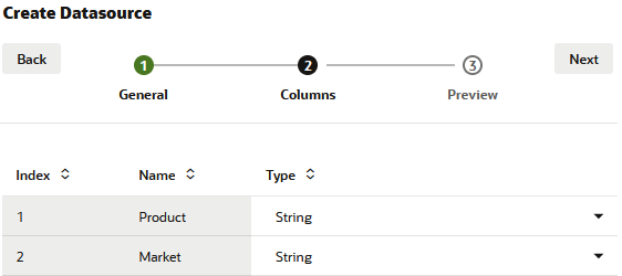

![다른 Essbase 인스턴스의 데이터 소스를 생성하기 위한 [데이터 소스 생성] 대화상자, [열] 단계. 인덱스 1: 이름: Product, 유형: String. 인덱스 2: 이름: Market, 유형: String 다른 Essbase 인스턴스의 데이터 소스를 생성하기 위한 [데이터 소스 생성] 대화상자, [열] 단계. 인덱스 1: 이름: Product, 유형: String. 인덱스 2: 이름: Market, 유형: String](img/GUID-0DAAF90E-7DD4-48A9-9B23-C6F801509A69-default.png)
