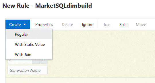

- 생성 > 정규를 눌러 두번째 차원 빌드 규칙 필드를 생성합니다.
- STATE 필드의 이름을 지정하고 세대 3에서 Market 차원과 연관시킵니다.
