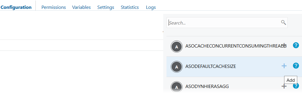

  3. 속성을 추가하려면 추가를 누릅니다.
    목록을 스크롤하거나 속성을 검색합니다.
  4. Redwood 추가 아이콘 이미지.를 눌러 목록에 속성을 추가합니다.
    애플리케이션 구성 인터페이스의 검색 요소: 구성 속성 옆에 있는 +를 눌러 추가합니다.
  5. Redwood에서 애플리케이션 구성 검색을 닫기 위한 X 아이콘 이미지를 눌러 검색 툴을 닫습니다.
    앱 구성 검색 툴에서 "닫기" 아이콘이 하이라이트된 이미지.

  3. 속성을 추가하려면 [추가] 아이콘 이미지입니다를 누릅니다. 목록을 스크롤하거나 속성을 검색합니다.
  4. [추가] 아이콘 이미지입니다를 눌러 목록에 속성을 추가합니다.
  5. 닫기 위한 X 아이콘 이미지를 눌러 검색 툴을 닫습니다.
    검색 툴에 구성 속성이 나열되고 툴을 닫기 위한 X
