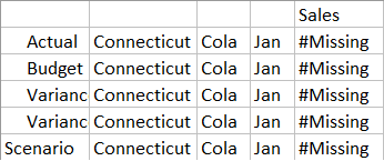

  5. U ziet dat er gegevens zijn gewist. Bijvoorbeeld:
    Ingezoomd raster waarop gewiste verkoopgegevens worden getoond in 'Sample Basic', op niveau nul voor 'Jan', 'Cola' en 'Connecticut'
    Houd het werkblad open. Vervolgens maakt u laadregels waarin SQL wordt gebruikt om de verkoopgegevens opnieuw te vullen vanuit de tabel.

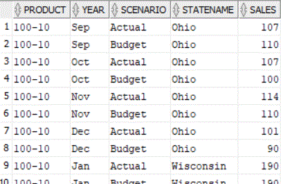

  12. Schrijf en test in Oracle SQL Developer (of een ander SQL-hulpprogramma) een SELECT-statement en selecteer daarbij enkele kolommen uit de tabel SAMPLE_BASIC_TABLE: Select Product,Year,Scenario,Statename,Sales from SAMPLE_BASIC_TABLE
  13. Controleer of de SQL-zoekvraag geldig is en in uw SQL-hulpprogramma een resultaat retourneert. Als de SQL-zoekvraag geldig is, moeten hiermee de gevraagde tabelkolommen, PRODUCT, YEAR, SCENARIO, STATENAME en SALES, worden geretourneerd uit de database waarmee het SQL-hulpprogramma is verbonden:
    Resultaat van SQL-zoekvraag op SAMPLE_BASIC_TABLE
  14. Kopieer de SQL-zoekvraag naar een tekstbestand of uw klembord. U hebt deze nodig in een latere stap. De resultaten van deze zoekvraag zijn de gegevens die u in de kubus 'Sample Basic' gaat laden.

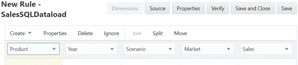

  15. Let goed op de volgorde van de dimensies in de SQL-zoekvraag. De dimensies van de velden van de laadregel moeten in dezelfde volgorde staan. Dat betekent dat u bij het toevoegen van velden de laatste dimensie die wordt genoemd in de SQL-zoekvraag (Sales) het eerst moet toevoegen. Telkens wanneer u een nieuw veld toevoegt, wordt het vóór het vorige veld geplaatst zodat, wanneer u alle velden hebt toegevoegd, de dimensievolgorde overeenkomt met die van de SQL-zoekvraag.
  16. Selecteer in Essbase op het browsertabblad Nieuwe regel voor uw SalesSQLDataload-regel het element 'Sales' in het dropdownvak Selecteren.
  17. Klik op Maken \Normaal om een tweede laadregelveld te maken. Selecteer 'Markt' in het dropdownvak Selecteren (dit komt overeen met 'Staatnaam' in uw SQL-zoekvraag).
  18. Klik op Maken \Normaal om door te gaan met het toevoegen van velden, in deze volgorde: 'Scenario', 'Jaar' en 'Product'.
    Als het goed is, zien de laadregelvelden er nu als volgt uit:
    Gegevenslaadregel met velden in deze volgorde: 'Product', 'Jaar', 'Scenario', 'Markt', 'Verkoop'

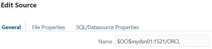

    1. Voor Oracle Call Interface (OCI) verbindingen: voer in het veld Naam van de groep Algemeen de geldige verbindingsstring in.
      Naam van gegevensbron in de regeleditor met een verbindingsstring in het veld 'Naam' in de groep 'Algemeen'

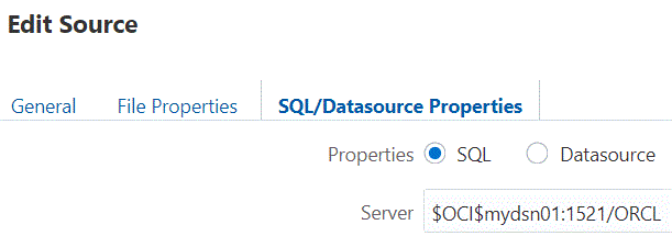

    2. Voor verbindingen zonder DSN, zoals Oracle Database, Microsoft SQL Server en DB2: laat het veld Naam in de groep Algemeen leeg. Voer in plaats daarvan de verbindingsstring in in het veld Server in de groep SQL-/gegevensbroneigenschappen.
      Regeleditor met DSN-loze verbindingsstring in het veld 'Server' in de groep 'SQL-/gegevensbroneigenschappen'

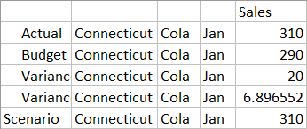

  32. Ga terug naar het werkblad in Smart View en vernieuw dit om te controleren of de gegevens uit de tabel zijn geladen.
    Ingezoomd raster waarop verkoopgegevens op niveau nul worden getoond in 'Sample Basic', voor 'Jan', 'Cola' en 'Connecticut'.
