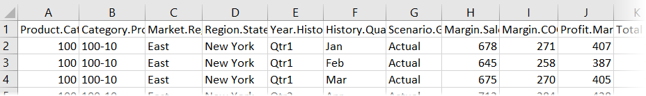

Nedenfor finner du et eksempel på CSV-utdata som er et resultat av eksport av Sample.Basic til tabellformat:
CSV-utdata fra eksport av Sample Basic til tabellformat
Kolonneoverskriftene inneholder innebygde relasjoner, i logisk rekkefølge, som gjør at Essbase kan oppdage relasjonsmønstrene som er nødvendige for å bygge et hierarki.
