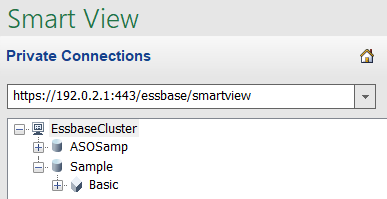

  2. Koble til kuben Grunnleggende i Sample_Dynamic-applikasjonen på nytt, på båndet Smart View.
    Bilde av en URL-adresse i private tilkoblinger i Smart View.
    URL-adressen til forrige tilkobling skal vises i listen over private tilkoblinger.

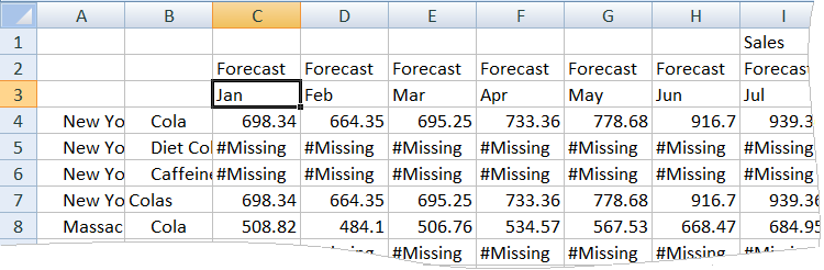

    4. Pivoter dimensjonen År ned i kolonnene. Uthev medlemmet År, og velg pilen ved siden av Zoom inn på Essbase-båndet. Velg Zoom til nederst hvis du vil se det nederste nivået for månedene.
      Rutenettet skal nå se slik ut:
      Bilde av rutenettet med prognosedata.

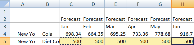

    5. Angi noen månedsverdier, slik at du kan lage en Diet Cola-prognose. Angi for eksempel 500 i hver celle i området C5:H5.
    6. Klikk på Send data, og legg merke til at hele årsprognosen i celle O5 endres til 3000, som er summen av 500 i hver av de seks månedene.
