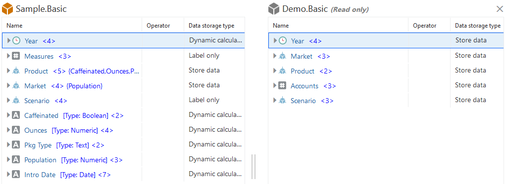

  5. Klikk på Åpne. Demo.Basic åpnes til høyre for Sample.Basic. Grunnleggende demo er skrivebeskyttet. Den skrivebeskyttede disposisjonen er kildedisposisjonen. Den skrivbare disposisjonen er måldisposisjonen.
    Bilde av disposisjonene Sample.Basic og Demo.Basic side ved side, ved bruk av funksjonen for disposisjonssammenligning.

  4. Klikk på Åpne. Demo.Basic åpnes til høyre for Sample.Basic. Legg merke til at Demo.Basic er skrivebeskyttet. Den skrivebeskyttede disposisjonen er kildedisposisjonen. Den skrivbare disposisjonen er måldisposisjonen.
    Bilde av Sample.Basic- og Demo.Basic-disposisjonen vist side ved side i redigeringsprogrammet for disposisjoner.

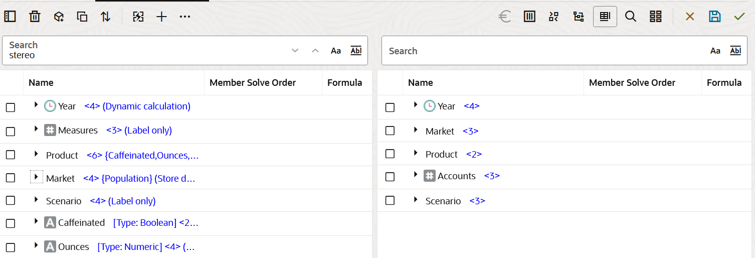

  1. Klikk på Søk etter medlemmer i disposisjonen Bilde av ikonet Søk etter medlemmer i disposisjonen i Redwood. på disposisjonsverktøylinjen.
  2. Legg merke til at søkelinjen åpnes for både Sample.Basic og Demo.Basic, slik at du kan søke i begge hver for seg.
    Merknad:
    Søkelinjen åpnes ikke for måldisposisjonen når den er fra en eldre Essbase-versjon enn 21c.
