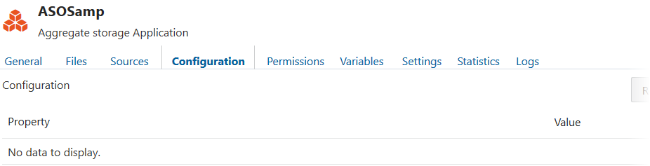

Os passos seguintes indicam o modo de configuração de uma aplicação que já está implementada através da adição de propriedades e dos valores correspondentes na interface da Web do Essbase.
Na página Aplicações, selecione a aplicação que pretende configurar.
Clique em Customização e, em seguida, clique em Configuração.

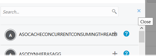

Desloque-se pela lista ou pesquise uma propriedade.
Clique em
para acrescentar a propriedade à lista.
Clique em
para fechar a ferramenta de pesquisa.

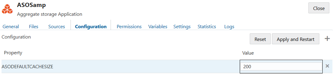

Na coluna Valor, clique duas vezes para introduzir um valor.
Quando acabar de efetuar alterações, clique em Aplicar e Reiniciar.

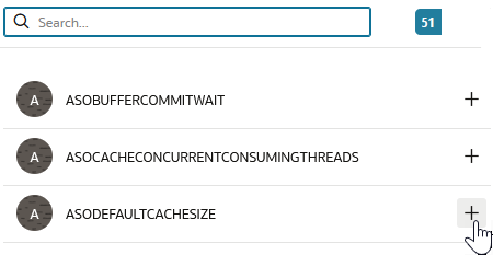

A partir do menu Ações à direita da aplicação, clique em Inspecionar e, em seguida, clique em Configuração.
Para acrescentar uma propriedade, clique em
. Desloque-se pela lista ou pesquise uma propriedade.
Clique em
Clique em
