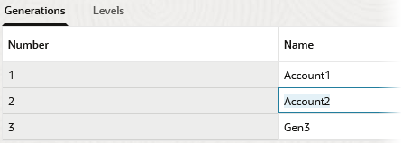

  3. Clique duas vezes em um placeholder de nome de geração ou nível (por exemplo, Gen1 ou Lev1) para ativar a edição desse campo.
  4. Informe um nome de geração ou nível.
  5. Clique em Salvar.
    Por exemplo, você pode substituir os textos de placeholder, Gen1, Gen2 e Gen3, por nomes de geração descritivos.
    Imagem da página de dimensões na interface de usuário web, mostrando gerações para a dimensão de medidas, com gerações denominadas Conta1 e Conta 2.
