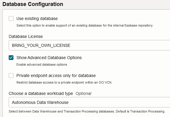

  3. В окне Конфигурация базы данных выберите вариант настройки Autonomous Data Warehouse без сервера с Essbase. Essbase будет использовать эту базу данных в качестве репозитория для схем RCU.
    1. Чтобы инициализировать Autonomous Data Warehouse без сервера в ходе этого развертывания Essbase, нажмите Показать дополнительные параметры базы данных и в поле Выбрать тип рабочей нагрузки базы данных выберите Autonomous Data Warehouse.
      В окне "Конфигурация базы данных" создания стека Essbase в OCI выбран параметр "Показать дополнительные параметры базы данных", тип рабочей нагрузки — Autonomous Data Warehouse.

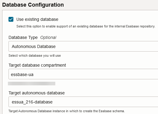

    2. Можно также выбрать Использовать существующую базу данных, чтобы использовать инициализированный ранее экземпляр Autonomous Data Warehouse без сервера.
      В окне "Конфигурация базы данных" создания стека Essbase в OCI выбран параметр "Использовать существующую базу данных", целевой автономной базой данных является Autonomous Data Warehouse с именем essua_216-database.
