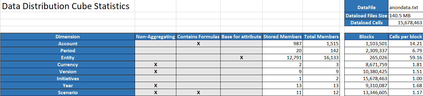

  3. Pozrite si pracovný hárok Essbase.Stats.DataDist.
    Obrázok pracovného hárka Essbase.Stats.DataDist v zošite aplikácie optimalizácie kocky.
