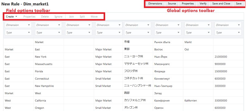

Pri vytváraní a úprave pravidla je možné v editore pravidiel zadať rôzne voľby na globálnej úrovni aj na úrovni poľa.
Poradie krokov na otvorenie editora pravidiel: Na domovskej stránke rozbalením aplikácie zobrazte jej kocku, otvorte ponuku Akcie príslušného riadka, vyberte položku Skontrolovať, položku Skripty, potom položku Pravidlá a potom vytvorte alebo upravte pravidlo.
V tejto časti nájdete popis volieb dostupných na paneloch s nástrojmi Globálne voľby a Voľby polí v editore pravidiel.
Panely s nástrojmi volieb editora pravidiel

Globálne voľby
Panel s nástrojmi Globálne voľby v pravej hornej časti stránky editora pravidiel umožňuje upraviť dátový zdroj, všeobecné voľby súboru a vlastnosti. Vo väčšine prípadov nie je potrebné meniť predvolené voľby.

Voľby polí
Panel s nástrojmi Voľby polí v ľavej časti stránky editora pravidiel umožňuje nastaviť vlastnosti a voľby na úrovni poľa.
