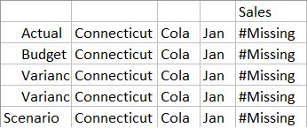

  4. Pripojte sa ku kocke Vzorka Základné z aplikácie Smart View a vykonajte analýzu ad hoc.
  5. Všimnite si, že dáta boli vymazané. Napríklad:
    Priblížená mriežka zobrazujúca vymazané dáta predaja v základnej vzorke na úrovni nula pre január, Cola, Connecticut.
    Nechajte pracovný hárok otvorený. Ďalej vytvoríte pravidlá zavádzania, v ktorých sa dáta predaja vypĺňajú z tabuľky pomocou príkazu SQL.

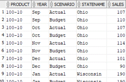

  12. V nástroji Oracle SQL Developer (alebo v inom nástroji SQL) vytvorte a otestujte príkaz SELECT výberom niekoľkých stĺpcov z tabuľky SAMPLE_BASIC_TABLE: Select Product,Year,Scenario,Statename,Sales from SAMPLE_BASIC_TABLE
  13. Presvedčte sa, že dopyt SQL je platný a vo vašom nástroji SQL vráti výsledok. Ak je dopyt SQL platný, mal by vrátiť požadované stĺpce tabuľky PRODUCT, YEAR, SCENARIO, STATENAME, a SALES z databázy, ku ktorej je pripojený váš nástroj SQL:
    Výsledok dopytu SQL na SAMPLE_BASIC_TABLE
  14. Skopírujte dopyt SQL do textového súboru alebo do schránky. Budete ho potrebovať v nadchádzajúcom kroku. Výsledkami tohto dopytu sú dáta, ktoré zavediete do základnej vzorovej kocky.

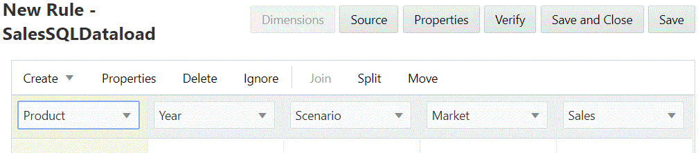

  15. Všimnite si poradie dimenzií v dopyte SQL. Dimenzie polí pravidiel zavádzania sa musia zobrazovať v rovnakom poradí. To znamená, že keď pridávate polia, mali by ste najskôr pridať poslednú dimenziu uvedenú v dopyte SQL (predaj). Vždy, keď pridáte nové pole, zobrazí sa pred predchádzajúcim poľom. Keď pridáte všetky polia, poradie dimenzií sa bude zhodovať s poradím v dopyte SQL.
  16. V Essbase na karte prehľadávača Nové pravidlo pre pravidlo SalesSQLDataload vyberte položku Sales z rozbaľovacieho poľa Vybrať.
  17. Kliknutím na položky Vytvoriť > Obyčajné vytvorte druhé pole pravidiel zavádzania. V rozbaľovacom poli Vybrať vyberte položku Trh (ktorá je vo vašom dopyte SQL mapovaná k položke Názov štátu).
  18. Kliknite na položku Vytvoriť > Obyčajné a pokračujte v pridávaní polí v tomto poradí: Scenár, Rok a Produkt.
    Polia pravidla zavádzania by malo mať nasledujúce usporiadanie:
    Pravidlo zavádzania dát s poľami v tomto poradí: Produkt, Rok, Scenár, Trh, Predaj

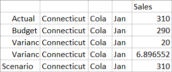

  32. Vráťte sa naspäť do pracovného hárka v aplikácii Smart View a obnovte ho, aby ste overili, že sa zaviedli dáta z tabuľky.
    Priblížená mriežka zobrazujúca dáta predaja na úrovni nula v základnej vzorke pre január, Cola, Connecticut.
