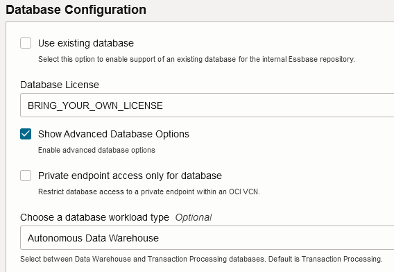

  3. På skärmen Databaskonfiguration väljer du hur du vill konfigurera autonomt datalager utan server med Essbase. Essbase använder den databasen som datalager för sina scheman för verktyget för att skapa datalager.
    1. Vill du tilldela ett autonomt datalager utan server under Essbase-distributionen klickar du på Visa avancerade databasalternativ. Under Välj en typ av databasarbetsbelastning väljer du autonomt datalager.
      På skärmen Databaskonfiguration för att skapa Essbase-stack i OCI är Visa avancerade databasalternativ markerat och typen av arbetsbelastning är Autonomt datalager.

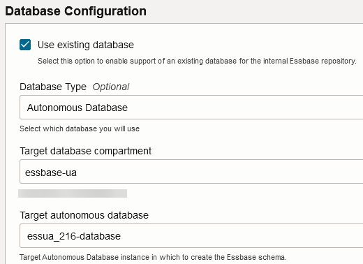

    2. Du kan även välja Använd befintlig databas om du vill använda ett tidigare tilldelat autonomt datalager utan server.
      På skärmen Databaskonfiguration för att skapa Essbase-stack i OCI är Använd befintlig databas markerat och det autonoma datalagret med namnet essua_216-database är den autonoma måldatabasen.
