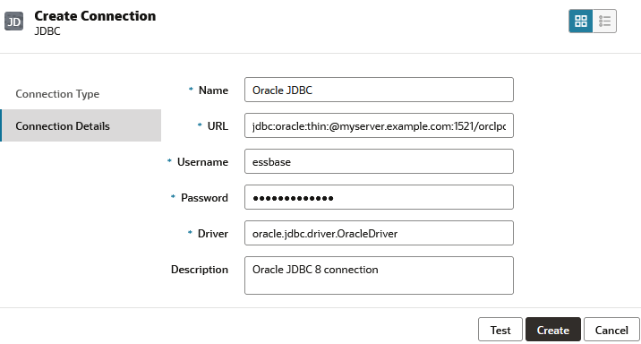

    3. På skärmen Skapa anslutning:
      1. Ange ett namn för JDBC-anslutningen. Till exempel Oracle JDBC.
      2. I URL-fältet anger du JDBC-anslutningssträngen. Exempel: jdbc:oracle:thin:@myserver.example.com:1521/orclpdb.example.com. Hämta JDBC-anslutningssträngen från JDBC-leverantören.
        Syntaxformatet ovan gäller endast för Oracle Database. Se Fler anslutningsexempel för allmänna JDBC-drivrutiner om du arbetar med andra leverantörer.
      3. I fälten Användare och Lösenord anger du inloggningsuppgifterna för en användare som har behörighet att få åtkomst till databasen.
      4. I fältet Drivrutin anger du det fullständiga kvalificerade klassnamnet på JDBC-drivrutinen. Till exempel oracle.jdbc.driver.OracleDriver.
      Dialogrutan Skapa anslutning för JDBC-drivrutinsanslutning. Namn: Oracle JDBC, URL: jdbc:oracle:thin:@myserver.example.com:1521/orclpdb.example.com, användare: essbase, lösenord: (dolt), drivrutin: oracle.jdbc.driver.OracleDriver, beskrivning: Oracle JDBC 8 connection

    4. Klicka på Test för att validera anslutningen och, om det utförs utan fel, klickar du på Skapa.
    5. Verifiera att anslutningen har skapats och visas i listan över anslutningar.
