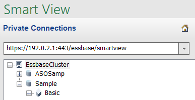

/essbase/smartview i slutet av den URL:en. Exempel: https://192.0.2.1:443/essbase/smartview.
Markera kuben Basic och klicka sedan på Anslut.
När du har anslutit till kuben Basic kan du börja analysera data.

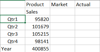

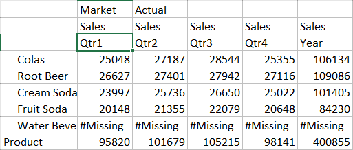

På menyfliken Essbase klickar du på Förnya. Rutnätet bör nu se ut så här:
Rutnätet ska nu se ut så här:
Eftersom alla produkter inte säljs i alla delstater har vissa celler etiketten #Missing i stället för ett datavärde.
