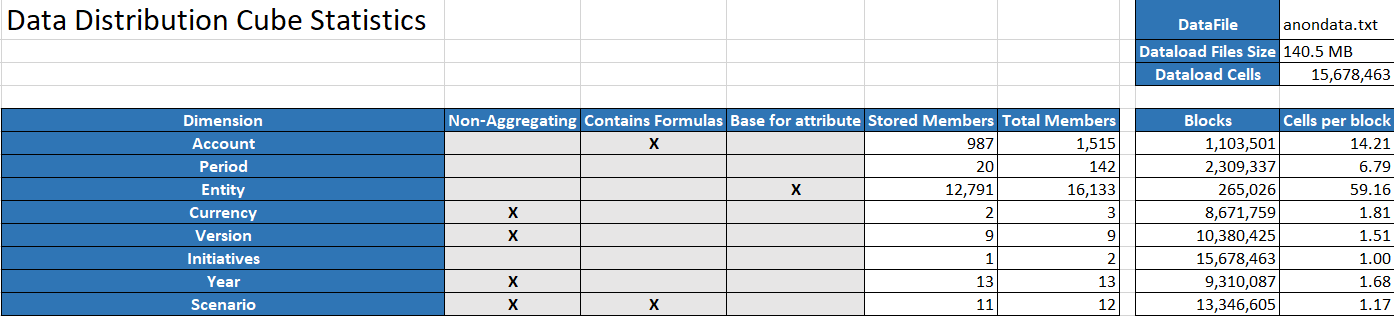

  3. Essbase.Stats.DataDist çalışma sayfasını görüntüleyin.
    Küp Optimize Etme uygulama çalışma kitabındaki Essbase.Stats.DataDist çalışma sayfasının resmi.
