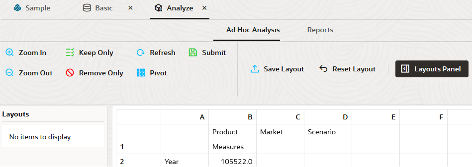

Verileri Analiz Et görünümünün Özel Analiz sekmesinde, küpten temel boyutların (özellik olmayan boyutlar) her birini içeren bir grid görüntülenir.
Filtre erişiminize veya küp içinde verilerin nasıl saklandığına bağlı olarak özel grid içinde verileri görebilirsiniz veya göremeyebilirsiniz. Veriler her zaman her boyut hiyerarşisi için en üst üyede saklanmaz.
Görme izniniz olan verilerde gezinmek için Özel Analiz sekmesinin üst sol tarafındaki özel gezinme düğmelerini kullanın. Filtreniz size yazma izni sağlıyorsa, Gönder düğmesi filtrelenen erişiminizin kapsamındaki saklanan kesişme noktaları için verileri güncellemenizi sağlar.
Redwood'daki bir küp için Verileri Analiz Et ekranının görüntüsü.
