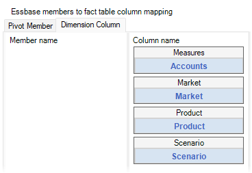

  14. Essbase boyut ve üye adları bilgi tablosundaki sütun adlarıyla tam olarak eşleşmiyorsa Essbase adlarını hem Özet Üyesi sütunundaki hem de Boyut Sütunu'ndaki uygun sütun adlarına sürükleyip bırakarak bunları eşleyin.
    Örneğin, HesaplarÖlçüler'e sürükleyip bırakın.
    Küp tasarımcısı birleşik bölüm sihirbazında Essbase üyelerinin bilgi tablosu sütun eşlemesinin, Hesapların Ölçülere eşlenmesi gerektiğini gösteren görüntüsü.
    Küp tasarımcısı birleşik bölüm sihirbazında Essbase üyesinin bilgi tablosu sütun eşlemesinin, Hesapların Ölçülere eşlendiğini gösteren görüntüsü.
