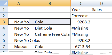

    3. A3-B3 seçili durumdayken, detaylı ürün stok tutma birimleri için eyalet bilgilerini görüntülemek üzere Yakınlaştır'a tıklayın.
      Kılavuz artık şöyle görünmelidir:
      Tahmin verisi içeren kılavuzun resmi.

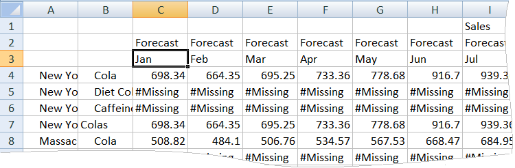

    4. Yıl boyutunu iki sütun halinde özetleyin. Yıl üyesini vurgulayın ve Essbase şeridinde yakınlaştır'ın yanındaki ok işaretini seçin. Ayların en alt düzeyini görmek için En altı yakınlaştır'ı seçin.

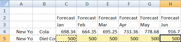

    5. Diyet Kola tahmini oluşturmak için aylık değerler girin. Örneğin, C5:H5 aralığındaki hücrelerin her birine 500 girin.
    6. Verileri Gönder'e tıklayın ve O5'teki tüm yıl tahmininin 3000 (her 6 aydaki 500'lük toplam) olarak değiştiğine dikkat edin.
