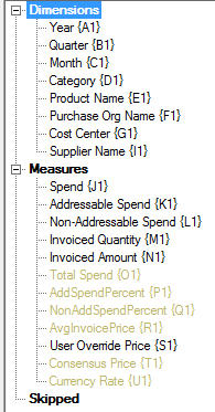

Formüllerden ölçü boyutları oluşturmak için sütun başlığına ölçü boyutunun adını girin ve sona [ ] parantezleri için formül sözdizimini ekleyin. Parantezlerin içinde formüle eşittir işareti (=) ile başlayın ve formülü noktalı virgülle (;) bitirin. Formüldeki bağımsız değişkenler, tırnak işareti içinde olması gereken sütun adları veya hücre koordinatları ile uyumludur. Formülde Essbase hesaplama fonksiyonlarını ve komutlarını kullanabilirsiniz.
Birçok sütun içeren SpendHistory çalışma sayfasında sekmeli verilerin yer aldığı Spend_Formulas.xlsx adlı bir Excel dosyanız olduğunu varsayın. Örneğin, Yıl (sütun A) ve Üç Aylık Dönem (sütun B) adlı boyutlar ile Harcama (sütun J) ve Adreslenebilir Harcama (sütun K) adlı ölçü boyutları olsun. Bu sütunlarda veri vardır. Ölçü boyutu oluşturmak için formülleri kullanan sütun başlıkları olsun. Bu sütunlarda veri yoktur. Örneğin, Toplam Harcama boyutunu oluşturmak için sütun O'daki başlık bu Essbase formülünü kullanır: Measure.Total Spend[="Adreslenebilir Harcama" + "Adreslenemez Harcama";]. AddSpendPercent boyutunu oluşturmak için P sütunundaki başlık bu Essbase formülünü kullanır: Measure.AddSpendPercent[="Adreslenebilir Harcama"/"Toplam Harcama";].
Dönüştürme işlemi bu hiyerarşiyi oluşturur:
