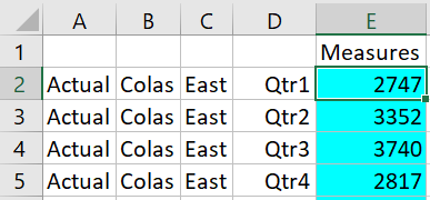

Bu örnekte, kapsamlı sorgulanabilir bölgeler için mavi bir arka plan seçtik. Actual, Colas, East, Qtr1 ile ilgili kapsamlı sorgu.
Tarayıcı başlatılır, 100 ve East parametre değerleri kullanılarak Essbase dokümantasyonu aranır (Colas'ın, Product kategorisi 100'ün diğer adı olduğunu hatırlayın).
