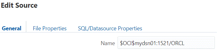

  20. Genel sekmesinde geçerli bağlantı dizesini girin.
    1. Oracle Çağrı Arayüzü (OCI) bağlantıları için: Genel grubunun Ad alanına geçerli bağlantı dizesini girin.
      Genel grubu, Ad alanında bağlantı dizesini gösteren kural düzenleyicisi veri kaynağı adı.
