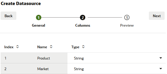

  14. 将任何数值列更改为“双精度”,然后单击下一步
    “创建数据源”对话框的“列”步骤,用于创建另一个 Essbase 实例的数据源。索引 1:名称:Product,类型:字符串。索引 2:名称:Market,类型:字符串
