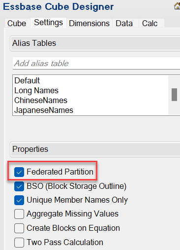

  5. 单击设置选项卡。
  6. 设置选项卡上,展开属性,然后选中联合分区
    多维数据集设计器面板中的“设置”选项卡的图像,选中了“联合分区”。

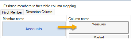

  14. 如果 Essbase 维名称和成员名称与事实表中的列名不完全匹配,则通过将 Essbase 名称拖放到透视成员列和维列中的适当列名来对其进行映射。
    例如,将账户拖放到度量
    多维数据集设计器的“联合分区”向导中的“Essbase 成员到事实表列映射”的图像,其中显示“账户”需要映射到“度量”。
    多维数据集设计器的“联合分区”向导中的“Essbase 成员到事实表列映射”的图像,其中显示“账户”已映射到“度量”。
