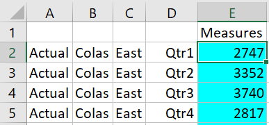

从 Smart View 登录到多维数据集。
在此示例中,我们为可钻取区域选择了蓝色背景。对 Actual、Colas、East、Qtr1 进行穿透钻取。
将会启动浏览器,并使用参数值 100 和 East(注意 Colas 是 Product Category 100 的别名)搜索 Essbase 文档。
对其他单元格进行穿透钻取以了解传递到穿透钻取 URL 的参数如何根据 Smart View 中的单元格交叉点上下文发生变化。
对 Actual、Cream Soda、West、Qtr4 进行穿透钻取。
现在,将在 Essbase 文档中搜索 300 和 West:
