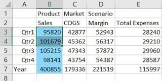

使用多单元格穿透钻取时,在 Excel 中选择连续单元格,如以下示例中列 B 中的 B3、B4。
包含连续单元格的多单元格穿透钻取
