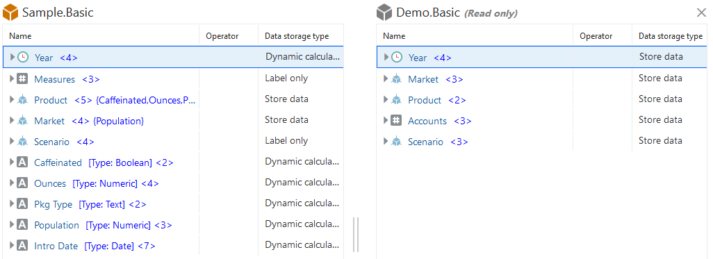

  5. 单击打开Demo.Basic 将在 Sample.Basic 右侧打开。Demo.Basic 是只读的。只读大纲是源大纲。可写大纲是目标大纲。
    使用大纲比较功能并排显示的 Sample.Basic 大纲和 Demo.Basic 大纲的图像。

  4. 单击打开Demo.Basic 将在 Sample.Basic 右侧打开。请注意,Demo.Basic 是只读的。只读大纲是源大纲。可写大纲是目标大纲。
    大纲编辑器中并排显示的 Sample.Basic 和 Demo.Basic 大纲的图像。

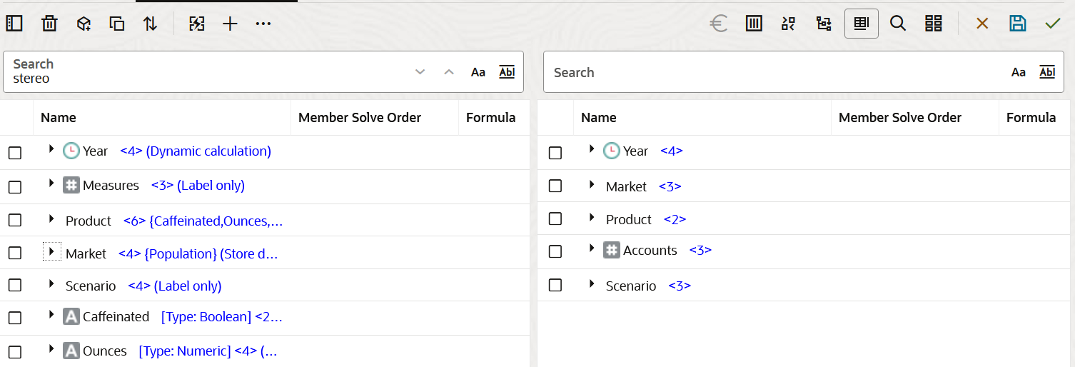

要搜索源(被比较)大纲或目标(可写)大纲,请执行以下操作:
  1. 在大纲工具栏中,单击在大纲中搜索成员 Redwood“在大纲中搜索成员”图标的图像。
  2. 请注意,此时打开 Sample.BasicDemo.Basic 的搜索栏,您可以搜索其中任何一个。
    注:
    如果目标大纲来自 21c 之前的 Essbase 版本,则不会打开目标大纲的搜索栏。
