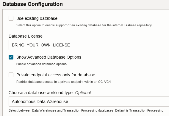

  3. 在資料庫組態畫面中,選取要如何設定搭配 Essbase 使用的無伺服器自治式資料倉儲。Essbase 將使用此資料庫作為 RCU 綱要的儲存區域。
    1. 如果您想要在部署此 Essbase 的過程中佈建無伺服器自治式資料倉儲,請按一下顯示進階資料庫選項,然後從選擇資料庫工作負載類型中選取自治式資料倉儲。
      在 OCI 建立 Essbase 堆疊的「資料庫組態」畫面中,已勾選「顯示進階資料庫選項」,且工作負載類型為自治式資料倉儲。
