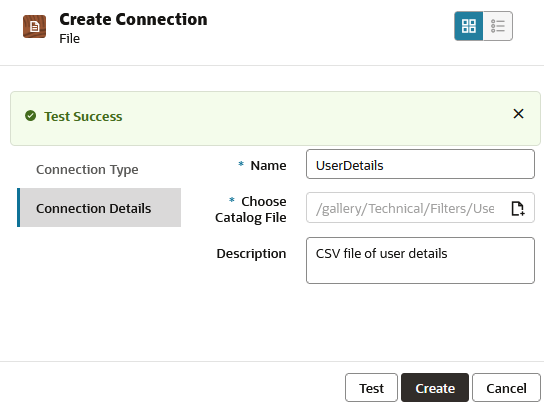

  4. 按一下建立連線,對連線類型選取檔案。
  5. 輸入連線的名稱;例如 UserDetails。
  6. 瀏覽至來源資料檔的目錄位置。
  7. 輸入選擇性描述;例如 CSV file of user details
  8. 按一下測試以驗證連線,如果成功,請按一下建立。
    「建立連線」對話方塊,用於在 Essbase 伺服器目錄中建立檔案的連線。名稱:UserDetails,目錄檔案路徑:/gallery/Technical/Filters/UserDetails.csv,描述:CSV file of user details
