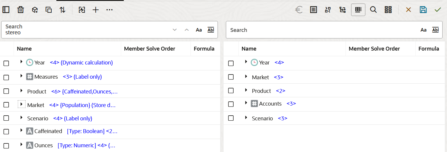

  5. 按一下開啟,Demo.Basic 就會在 Sample.Basic 的右側開啟。Demo.Basic 會是唯讀的。此唯讀大綱是來源大綱。可寫入大綱則是目標大綱。

  4. 按一下開啟,Demo.Basic 就會在 Sample.Basic 的右側開啟。請注意,Demo.Basic 會是唯讀的。此唯讀大綱是來源大綱。可寫入大綱則是目標大綱。
    大綱編輯器中並排顯示的 Sample.Basic 和 Demo.Basic 大綱圖像。

若要搜尋來源 (比較的) 或目標 (可寫入) 大綱:
  1. 在大綱工具列中,按一下搜尋大綱中的成員 Redwood 搜尋大綱中的成員圖示圖像。。
  2. 系統會開啟 Sample.Basic 和 Demo.Basic 的搜尋列,供您搜尋任一項。
