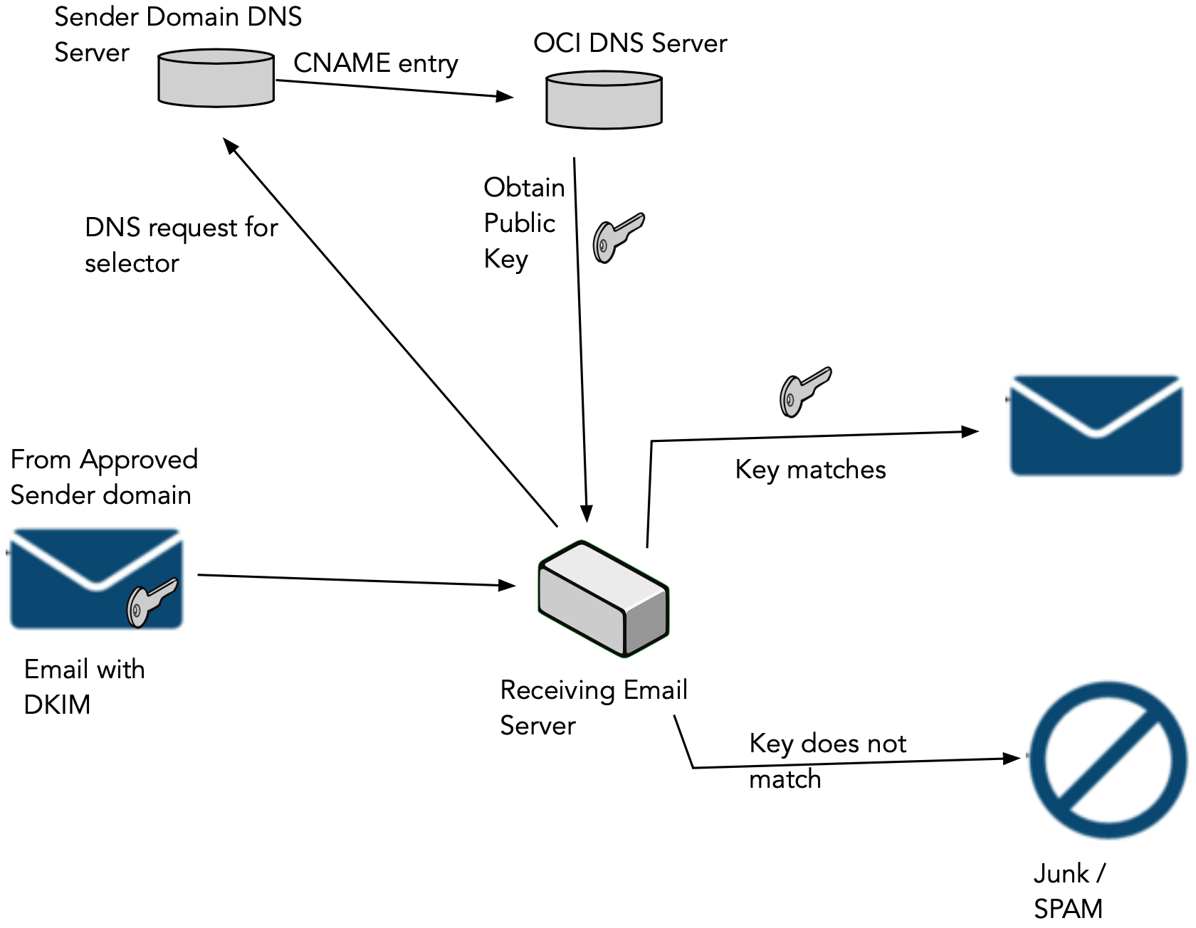

    Das folgende Diagramm veranschaulicht, wie ein DNS-Server der Absenderdomain zum Speichern des CNAME-Datensatzes verwendet werden kann, der den DKIM-Schlüssel enthält, der auf OCI DNS zurück verweist. Dieses Setup wird bevorzugt, da es die Schlüsselrotation erleichtert. Bei Bedarf können Sie jedoch den Schlüssel anfordern und direkt speichern.
    Diese Abbildung zeigt ein Diagramm, das veranschaulicht, wie ein DNS-Server der Absenderdomain zum Speichern des CNAME-Datensatzes verwendet werden kann, der auf OCI DNS verweist.

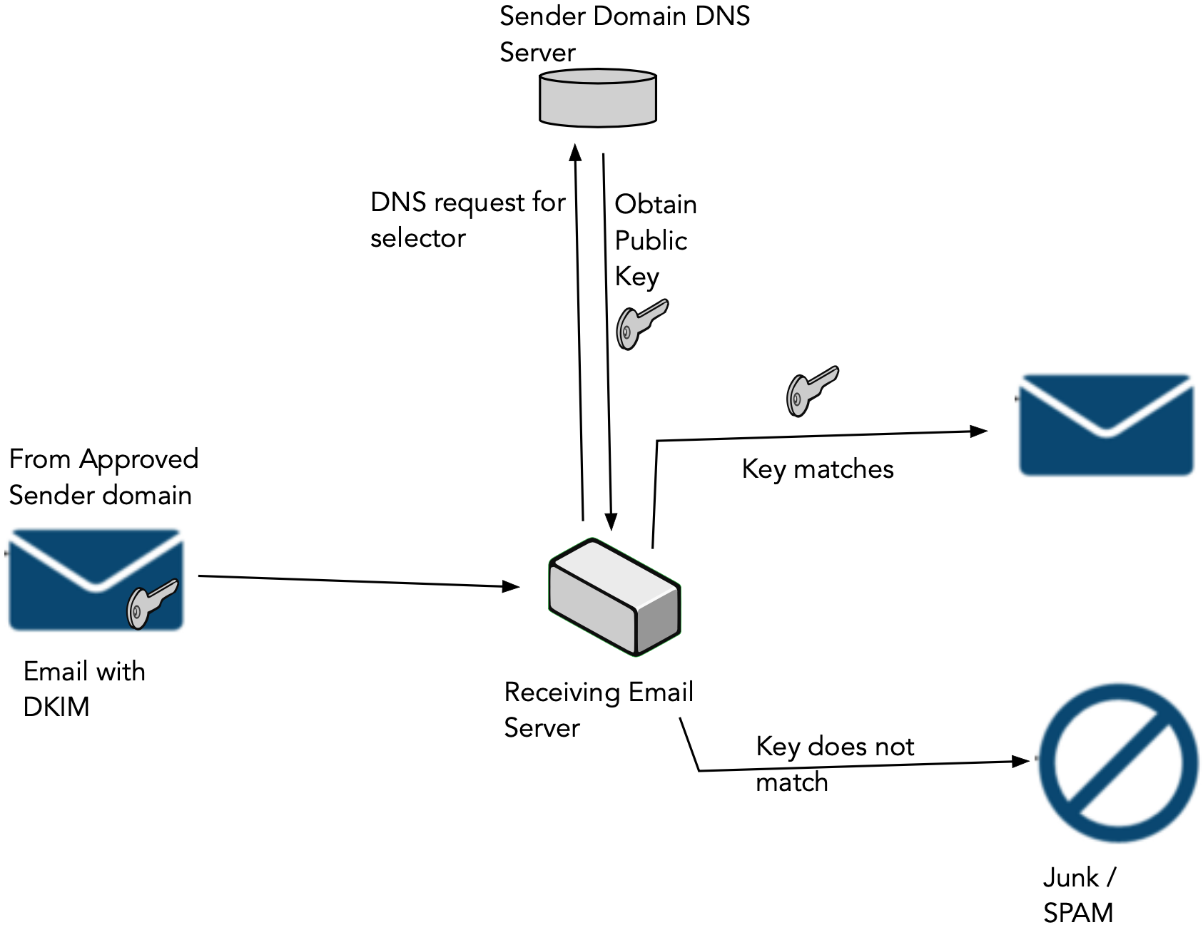

    Das folgende Diagramm veranschaulicht, wie ein DKIM-Schlüssel direkt in einem DNS-Setup gespeichert werden kann.
    Diese Abbildung zeigt ein Diagramm, das veranschaulicht, wie ein DKIM-Schlüssel direkt in einem DNS-Setup gespeichert werden kann.
