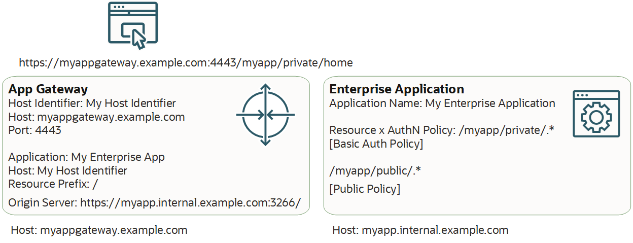

    Die folgende Abbildung zeigt die Mappings, die Sie zwischen dem App-Gateway und Ihrer Unternehmensanwendung konfigurieren:
    Beispielwerte zur Konfiguration einer Unternehmensanwendung und eines App-Gateways in der IAM-Konsole
    1. Anwendung: Wählen Sie die Geschäftsanwendung aus, die mit diesem App-Gateway geschützt werden soll.
      Hinweis
      Die Unternehmensanwendung muss den Status Aktiviert aufweisen.
    2. Host auswählen: Wählen Sie den Host-Identifier aus, an den das App-Gateway als Proxys für die Unternehmensanwendung verwendet.
    3. Ressourcenpräfix: Geben Sie das URL-Präfix ein, das vom App-Gateway zum Proxying der Unternehmensanwendung verwenden wird. Beispiel: Um jede Anforderung nach dem Root-Pfad an die Unternehmensanwendung weiterzuleiten, verwenden Sie /.
      Sie können viele Unternehmensanwendungen demselben App-Gateway zuweisen.
      Stellen Sie sicher, dass der Wert des Ressourcenpräfixes für jede Anwendung unterschiedlich ist. Beispiel: Auf http://myapp.internal.example.com:3266/myapp1/page.jsp und http://myapp.internal.example.com:6355/myapp2/page.jsp kann über die http://myappgateway.example.com:4443/-App-Gateway-URL zugegriffen werden. Geben Sie /myapp1 als Ressourcenpräfix ein, wenn Sie Anwendung 1 registrieren, und /myapp2 als Ressourcenpräfix, wenn Sie Anwendung 2 registrieren.
    4. Ursprungsserver: Dies ist die Basis-URL, unter der die Anwendung gehostet wird. Wenn Sie nicht direkt, sondern über einen Webproxy zugänglich sind, geben Sie die URL des Webproxys ein.
