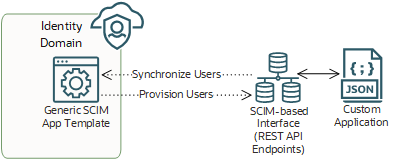

Die generische SCIM-App-Vorlage wurde so konfiguriert, dass IAM mit einer benutzerdefinierten Anwendung kommunizieren kann, die über eine SCIM-basierte Schnittstelle verfügt. Die REST-API-Endpunkte werden von der Schnittstelle zum Provisioning und Synchronisieren von Benutzern verwendet
In diesem Diagramm wurde die generische SCIM-App-Vorlage so konfiguriert, dass IAM mit einer benutzerdefinierten Anwendung kommunizieren kann, die über eine SCIM-basierte Schnittstelle verfügt. Diese Schnittstelle verwendet REST-API-Endpunkte für das Provisioning und die Synchronisierung von Benutzern zwischen Identitätsdomains und der benutzerdefinierten Anwendung.
