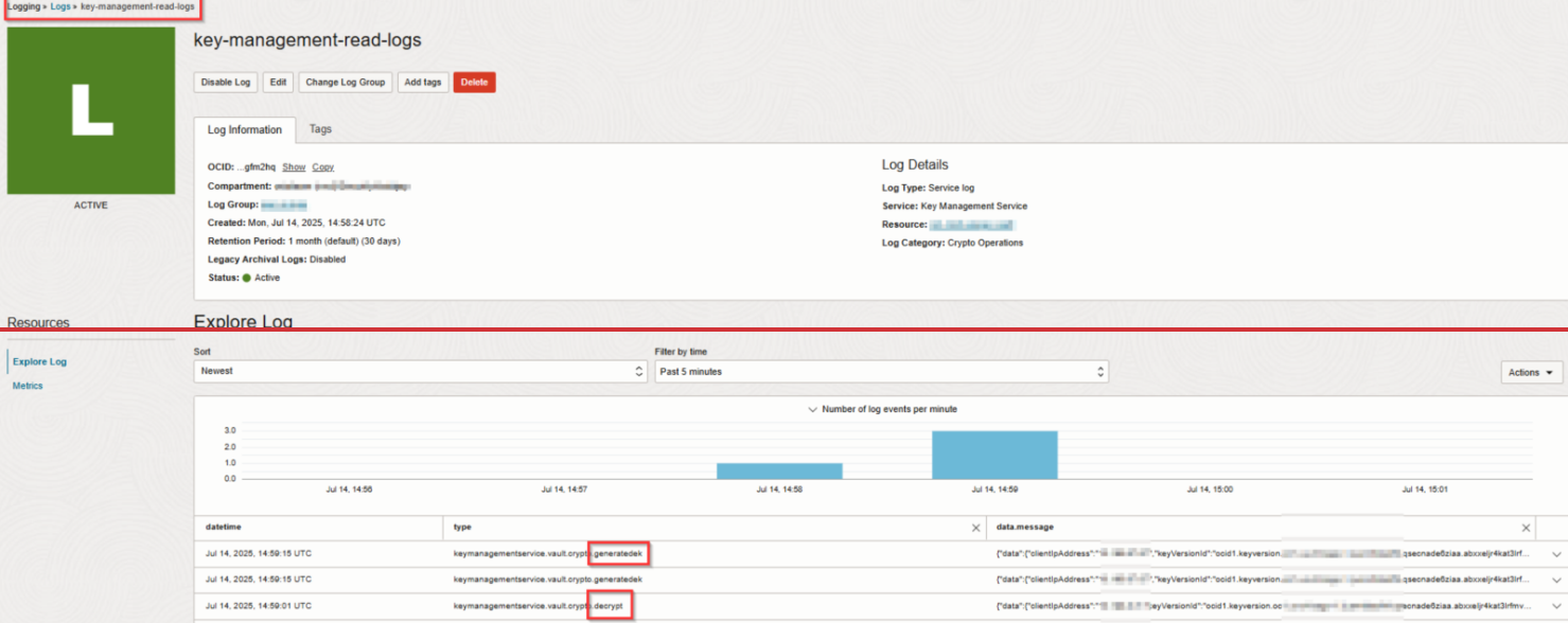

KMS-Protokolle anzeigen und abfragen
  1. Öffnen Sie das Navigationsmenü , und wählen Sie Observability and Management aus. Wählen Sie unter Logging die Option Logs aus.
  2. Navigieren Sie in der Listenansicht der Logs zu einem Servicelog, das Sie für einen Vault erstellt haben. Anweisungen finden Sie unter Details eines Logs abrufen.
  3. Verwenden Sie die Steuerelemente Sortieren und Nach Zeit filtern, um zu steuern, welche Logeinträge in der Liste Log durchsuchen angezeigt werden. In der Spalte type wird der Typ des Kryptovorgangs angezeigt, den der Eintrag darstellt. Beispiel: Ein Eintrag für einen Entschlüsselungsvorgang hat den folgenden Eintragstyp:
    keymanagementservice.vault.crypto.decrypt
    Die folgende Abbildung zeigt ein Beispiellog mit einer Liste von Logeinträgen:
    Ein Bild einer Seite mit den Servicelogdetails für KMS-Kryptovorgänge.

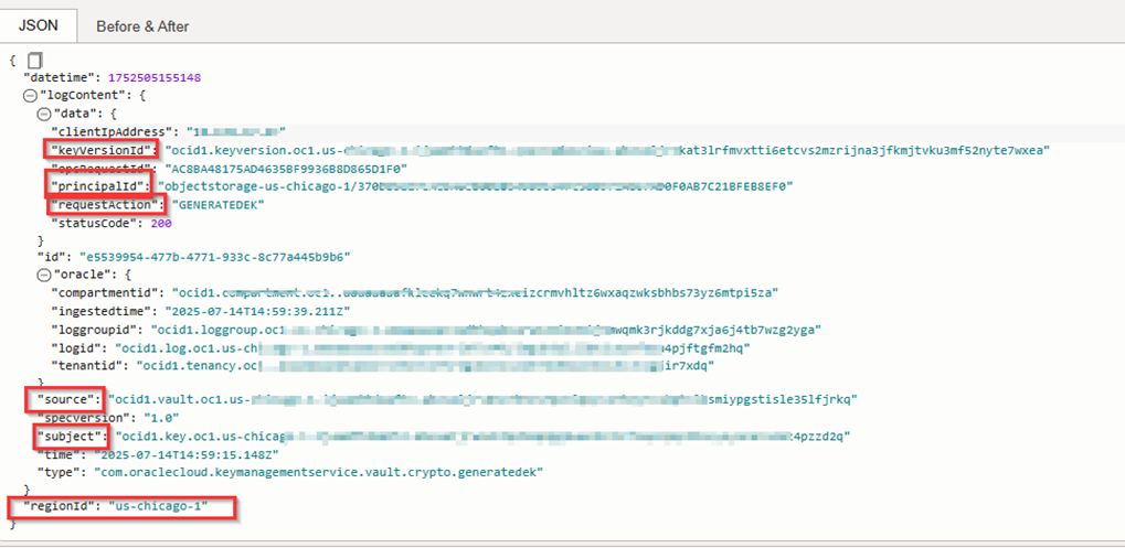

  4. Um die vollständigen Details für einen Logeintrag anzuzeigen, wählen Sie den Pfeil am Ende der Zeile für den Eintrag aus, um den Eintrag zu erweitern und eine JSON-formatierte Ansicht der Eintragsdetails anzuzeigen.
    Die folgende Abbildung zeigt ein Beispiel für die Details für einen Logeintrag im JSON-Format:
    Bild eines KMS-Servicelogeintrags im JSON-Format.
      "datetime": 1754361617552,
      "logContent": {
        "data": {
          "clientIpAddress": "<example_ip>",
          "keyVersionId": "ocid1.keyversion.oc1.iad.<example_ocid>",
          "opcRequestId": "<example_request_id>",
          "principalId": "objectstorage-us-ashburn-1/<example_principal>",
          "requestAction": "DECRYPT",
          "statusCode": 200
        "id": "51777c94-e29c-4e78-9121-946c77301f62",
        "oracle": {
          "compartmentid": "ocid1.tenancy.oc1.<example_ocid>",
          "ingestedtime": "2025-08-05T02:40:55.747Z",
          "loggroupid": "ocid1.loggroup.oc1.<example_ocid>",
          "logid": "ocid1.log.oc1.iad.<example_ocid>",
          "tenantid": "ocid1.tenancy.oc1.<example_ocid>"
        "source": "ocid1.vault.oc1.iad.<example_ocid>",
        "specversion": "1.0",
        "subject": "ocid1.key.oc1.iad.<example_ocid>",
        "time": "2025-08-05T02:40:17.552Z",
        "type": "com.oraclecloud.keymanagementservice.vault.crypto.decrypt"
      "regionId": "us-ashburn-1"
  5. Um nach Einträgen nach einer benutzerdefinierten Abfrage zu suchen, wählen Sie Aktionen und dann Mit Logsuche explorieren aus. Der Basismodus für die Logsuche wird standardmäßig angezeigt. Sie können Schlüsselwörter (wie "verschlüsseln") oder eindeutige Werte oder Zeichenfolgen (wie einen principalId-Wert) in das Feld Benutzerdefinierte Filter eingeben. Sie können auch den erweiterten Modus auswählen und die Abfragesyntax verwenden, um das Log zu durchsuchen. Weitere Informationen zum Durchsuchen von Logs finden Sie unter Details eines Logs abrufen und Loggingsuche.
